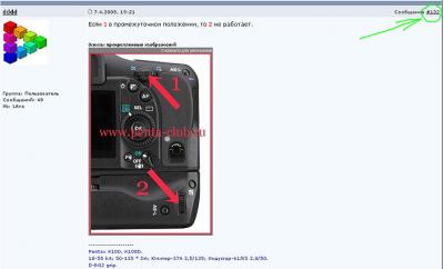

Просмотр сообщенияdddd (12.4.2008, 20:58) писал:
Прикрепленное изображение: __________1.jpg
Если ткнуть мышкой в правый верхний угол, то можно будет дать прямую ссылку на сообщение :)
И как Вы смогли добиться промежуточного положения колеса? Сейчас попробовал, у меня такое получается только если его ловить специально.
А так да. Если колесо на камере удерживать в промежуточном положении, то на батблоке оно не работает :)
